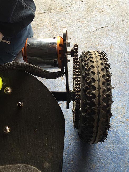

Salut à tous !
Le Dirt Cruiser marche, c’est déjà çà, mais pour 2500 EUR, il a des défauts de conception non négligeables.
Mon essieu arrière a un problème. Le support du moteur vertical à droite est déformé. Cela n’empêche pas la roue de tourner dans l’absolu mais comme les pignons du moteur et de la roue ne sont pas alignés cela provoque un blocage occasionnel de la roue et j’ai même eu un “déraillage” de la chaîne.
- à droite : non aligné
- à gauche : aligné
J’ai amélioré ce phénomène en réduisant la largeur de l’entretoise. En contrepartie le boulon de l’essieu arrivait à la limite du pas de vis ce qui m’a obligé à rajouter une rondelle entre ce boulon et la roue…
- à droite, après réparation :
- à gauche :
Je pourrais également modifier la position du pignon du moteur.
A votre avis, est-ce que je devrais me limiter à ces ajustements ou bien puis-je tenter de redresser l’essieu au moyen d’une barre de fer dans laquelle j’aurais taillé une fente? Est-ce que je risque de faire sauter la soudure?
Autre défaut de conception, à mon avis : le cache qui protège le compartiment central est en plastique trop fin, trop souple et trop fragile. En mettant le pied arrière dans le strap, on a vite fait de l’écraser. Le miens est tout défoncé et je fait le renforcer avec de la fibre de verre et de la résine de polyester. Par ailleurs ils avaient oublié de mettre les scratchs adhésifs sur ce modèle…
Enfin, le système de scotch double face pour maintenir les contrôleurs, les interrupteurs des moteurs et le récepteur n’est vraiment pas adapté! Quand tout est froid, aucun souci. Mais avec la chauffe des contrôleurs et de la batterie tout se décolle et en fin de session tout était en vrac…
Pour résumer, au moins ça marche, c’est cool mais ça ne vaut certainement pas 2500 EUR étant donné les problèmes sus-cités et j’aurais vraiment dû choisir une WillozBoard ou attendre…
Par contre le cogging n’est pas tellement un problème quand on maîtrise l’astuce du coup de rein. Et on arrive aussi facilement à trouver un moyen de ne pas se fracasser en chutant. Est l’engin est assez rapide ; je n’ai pas appuyé à fond encore…
Une petite promenade :
Une chute :
Si vous pouvez me donner votre avis sur la déformation du support moteur… Redressage ou attitude conservative avec modification entretoise, position pignon moteur et rondelle?
Bonne soirée!

Message  Christian le Mar 3 Mar 2015 - 20:19
Une barre transversale soudée ou boulonnée permet de très bien rigidifier le support moteurs et d'aligner tout ça bien droit.
Rien d'original, mon eNosno historique est déjà fait comme ça.
Les caches devraient aussi protéger en partie la chaîne et pas juste le pignon, ça évite la boue dans la chaîne et réduit le risque de blessures avec la chaîne-tronçonneuse. Twisted Evil
En métal, pas en plastoc mou, puisqu'en cas de choc c'est le cache qui ramasse.
Le scotch double face  Rolling Eyes Laughing sera avantageusement remplacé par une colle (je crois que j'ai mis un truc qui s'appelle Sicaflex) + un collier Rilsan avec 2 petits trous percés pour passer le collier.
Franchement , il vaut mieux faire soi même Wink c'est moins cher et mieux fait.

Message  DavidC le Jeu 5 Mar 2015 - 22:04
Bon finalement j'ai utilisé une pince auto-bloquante pour tordre le support moteur dans le bon sens et aligner les pignons :
- avant :
- après :
Le résultat est très satisfaisant.

Message  prof2meca le Jeu 19 Mar 2015 - 12:03
le problème de pliage et lié au fait que le support moteur n'est pas assez épais et que le couple engendré par l'effort moteur déforme cette pièce.
si cela c'est déjà produit cela va recommencer, avec le risque de péter la soudure.
Je te conseille un renfort qui relie les deux supports. cela peut être une simple barre transversale soudée ou visée à tes supports moteurs. Cela devrait rigidifier grandement

Je veux pas remuer le couteau dans la plaie mais quand on voit le prix qu'ils le vendaient on doit s'attendre à une conception parfaite, je dirais même bien au dessus ce que certains ici arrivent à faire et Dieu sait que la barre est haute quand on voit toutes les réalisations !!!
Maintenant c'est clair qu'en voyant le support moteur on ne peut se demander à quoi ils pensaient en le réalisant !!!! Celui qui a imaginé cela n'a pas du suivre mes excellents cours de RDM ou bien la MMC ..... (bon ok je me lance des fleurs)
Maintenant je pense mais au vue des photos qu'avec quelques photos tu pourras rattraper cela

Re: Gros coup de gueule contre BeeRide
Message  DavidC le Jeu 19 Mar 2015 - 18:29
Je viens déjà de me taper le protège-bloc batterie à renforcer à la fibre de verre, parce que le plastique ne devait même pas faire 0.5 mm d'épaisseur.
Et si je soude une pièce en métal triangulaire perpendiculairement à chacun des supports moteur, dans l'axe du truc arrière?

Message  Siber69 le Jeu 19 Mar 2015 - 19:18
si jamais tu foires ta soudure , tu ruines ton trucks et bonjour les emmerdes.....c'est pas de l'alu classique , c'est une sorte d'aliage . Relie les deux supports ensemble par une tige filletée recouverte d'un tube alu . c'est simple , propre et sans risques .Vu la chance que tu as eu jusqu'a present , ne va pas tenter le diable Twisted Evil

Message  prof2meca le Jeu 19 Mar 2015 - 19:18
C'est ce que l'on appelle une nervure.
Effectivement elle va grandement renforcer la structure mais je pense comme Christian : le plus simple est le tube transversal qui relie les deux supports. un effet un simple tube fileté aux deux extrémités et tu fais un perçage dans tes deux supports et ensuite deux écrous + contre écrous pour bloquer le tout.
Ton idée de nervure est plus dure à faire à fortiori : tu dois déjà découpée la forme puis la souder. Déjà tu risques de galérer (je connais tes compétences en soudure) au niveau de la réalisation et peut être aussi au niveau matos et puis surtout la soudure risque d'engendrer des contraintes thermiques qui peuvent avoir pour effet de déformer les supports ...
