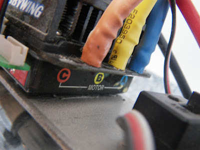

Le câblage des moteurs
Les trois fils d'alimentation du brushless :
Donc le fil rouge sur le bouton rouge.... le fil bleu sur le bouton bleu... study pas compliqué ! lol!
