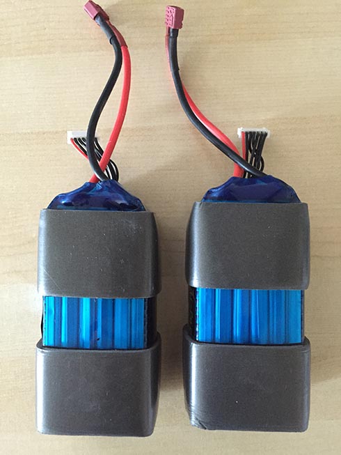

J'ai un problème avec les Lipo de mon Emtbd.
Bon OK les scotchs noirs n'aident pas tellement à se rendre compte. Je les ai mis parce qu'au frottement le plastique bleu commençait à s'abîmer.
Les batteries sont parfaitement symétriques. Mais je me demande si elles n'ont pas gonflé…

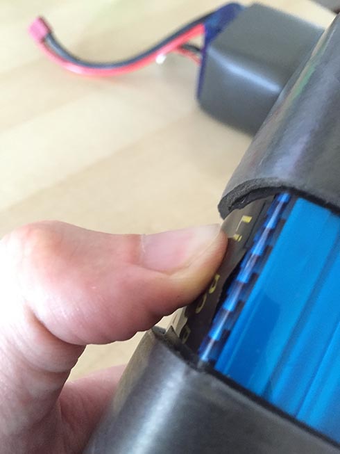

Les faces latérales où sont collées les étiquettes (la marque c'est Tiger) ne sont pas dures et s'enfoncent au toucher. Par contre la face inférieure et les faces où on voit les cellules restent bien dures au toucher.
Les 6 cellules de chaque batteries sont bien homogènes ; aucune ne paraît déformée comparativement aux autres.
Je n'arrive pas à savoir si elles ont toujours été comme çà et si ce sont les lectures sur les problèmes liés aux Lipo qui m'ont influencé.
J'ai toujours utilisé le Lipo-balance pour la charge et il n'y a jamais eu de décharge profonde.
Puis-je continuer à les utiliser ces Lipo ou bien… poubelle? (après désactivation bien-sûr)

Tant que tu arrives à les recharger en les équilibrant c'est bon.

Toutes les miennes ont gonflé au bout de 2 ans d utilisation, ça se ressent quand tu roules à balle, elles coupent, mais ça fonctionne encore. .

Merci les gars! Effectivement je les ai chargées sans problème particulier.
