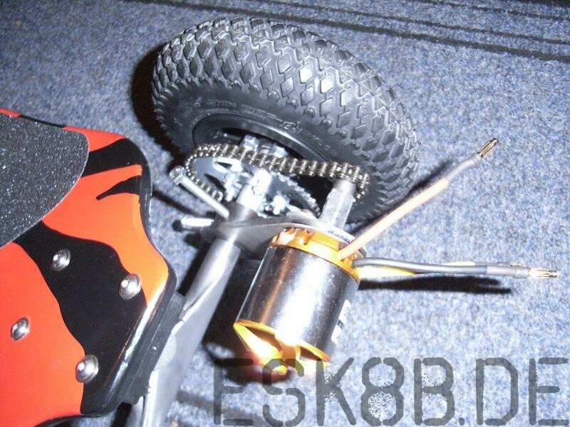

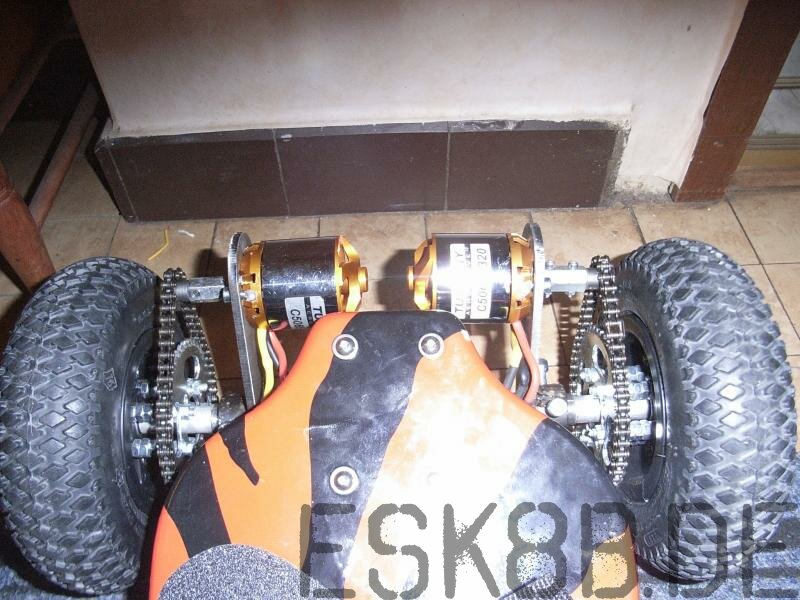

Il y a des idées de montage du moteur sur le truck à prendre sur le forum de skate électrique allemand
Sur elektro-skateboard.de
Les gros boulons sont moches, c'est pour empêcher la rotation, on peut faire plus joli
