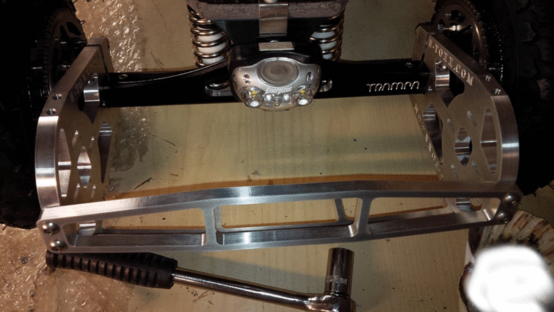

kit supports moteurs/couronnes/pigons/chaines
un grand merci à Jens pour le travail réalisé sur les supports moteurs les couronnes 60d et pignon 13d.

pour les supports moteurs ils sont fournis par Jens Kappel qui fabrique quelques series régulièrement et qui de plus est fort sympathique et n'hésite pas à partager ses connaissances du e-skate.
pour info c'est quand meme 290 e pour le kit complet 2 supports + 3 barre rigide + 2 couronnes + 2 pignons + chaines + visseries et entrtoises. le tout livé à la maison en quelques jours.

Merci pour ce partage! Les supports moteurs en alu ne sont pas soudés mais serrés par vissage. Tu dois resserrer souvent ou bien ça tient pas mal malgré les vibrations?

un petit retour pour davidRC concernant les supports moteurs.désolé j'avais pas vu ton post Smile
pour ma part j'ai vérifier le serrage suite à ta remarque et honnetement j'avais bien sérré au depart ( pas comme un boeuf non plus) mais meme sans collepress ca n'a pas bougé d'un pouce !!! a vérifier sur plusieurs mois d'utilisation.
