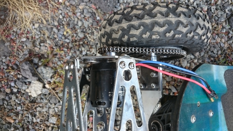

Message  sup le Mer 7 Juin 2017 - 16:34
l'avancée du projet en photos:
sup
Localisation : petit mars
Messages : 17
Date d'inscription : 29/11/2016
Re: projet e-moutainboard de "sup"
Message  DavidC le Mer 7 Juin 2017 - 18:40
Nickel!
Attention que tes Lipo ne touchent pas les vis ou les arrêtes médianes de la boîte en alu.
Moi j'ai fait comme ça :
http://www.e-sk8.fr/forum/viewtopic.php?f=27&t=1374
Et ça tient au plateau avec du velcro.

Message  sup le Mer 7 Juin 2017 - 19:08
merci pour l'info, je vais partir la dessus.
