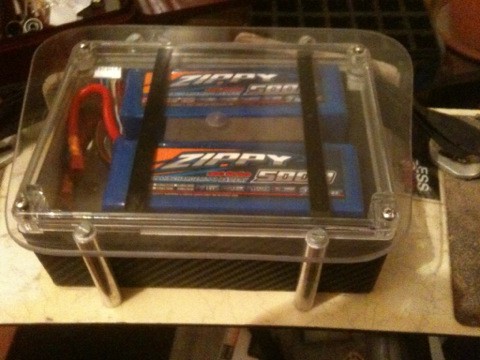

suite du projet e mtb en attente de pièce je travail la protection de l’électronique :
ça vas rider chérie ! Very Happy

Message  chris le Sam 18 Fév 2012 - 8:44
Very Happy beau boulot
juste une petite remarque sur la boite a batterie .... les montain aont du flex et le plexi pas vraiment ... je pense qu'elle va petter a la premiere bosse
faudrait t'arranger pour le mon si silent bloc pour laisser la board libre en dessous

Message  jeromeu le Sam 18 Fév 2012 - 9:36
Avec des accus de cette taille, y'a peut être moyen de les mettre dessous;
Perso, je pourrais pas supporter d'avoir ça sur la board.

Message  Christian le Sam 18 Fév 2012 - 9:39
L'intérêt de placer le pack entre les pieds est de conserver la garde au sol du MTB pour passer les bosses et les taupinières

Message  mrdam le Sam 18 Fév 2012 - 11:02
bonjours et merci pour vos remarques j'attend désespérément le facteur qui ne viens pas Crying or Very sad cette nuit j'ai fais les réglages variateurs et premier essais sans transmission avec 2x 2s 5200 (14v). Et la magique!! le sifflement des brushless de la grande music pour moi lol!
les batteries sont bien en protégées entre les jambes . impossible de tapper des boardslides avec une batterie sous la board Very Happy et beaucoup trop de risque d'accrocher . par la suite je ferais un essais avec les batteries dans le sac a dos .
je n'utilise pas de plexiglass trop cassant c'est du "lexan" plus flexible (sauf température. glacial) j'ai fais des essais en sautant au centre de la planche a pied joint sans souci avec mes 57 kilo Very Happy enfin jusqu'ici tout vas bien. .
