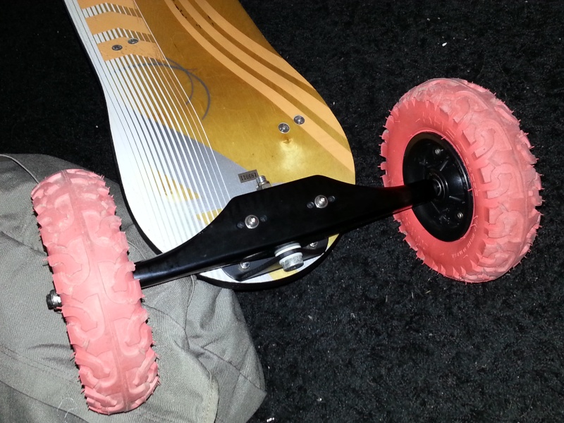

Bonjour,
Je me lance dans le projet de l e-MTB.
Ne connaissant rien en MTB, j'ai passé pas mal de temps à recueillir les informations nécessaires au choix d'une board.
Ne voulant pas mettre plus de 200 € dans une mountainboard, je suis allé faire un petit tour sur le bon coin.
Je cherchai une board avec des truck channel, et je suis tombé sur une annonce d'une Khéo Bazik à 200€.
Banco, je l'ai reçu hier Very Happy Pas une rayure, rien ^^
Voici quelque photo des trucks.
Une photo de la planche complète viendra plus tard
J'ai déjà choisi le moteur, batterie, ESC .... mais j’attends un peu pour les commander.
En se qui concerne la pignonerie, avec les KV du moteur (380) , le périmètre des roues et un rapport de réduction de 1/6 j'arrive à une vitesse max de 48km/h en théorie. ça ira très bien comme ça Surprised
Par contre le revendeur que j'ai trouvé on 45$ de transport....
Si vous avez des sources ??? ^^
pour info, j'ai vu des couronne H25 en 65 dents mais je pense que sa va poser problème avec les roue que je possède.
Le diamètre de la roue fait 200mm et la couronne mesure 133mm. Ca fait peut être un peu juste...

Message  pierrot22 le Mar 23 Avr 2013 - 20:44
Salut,
48 km/h avec quelle tension ?
Quelle est l'intensité max de ton moteur ? 1 ou 2 moteurs ?
ça fait 3 cm entre le sol et la chaine, ça peut être limite. Tu peux prendre un moteur avec un Kv plus faible pour diminuer le diamètre de la couronne. Par exemple, avec le Kv 270 (NTM5060-270 à 35$ sur hobbyking). Avec un budget plus élevé, il y a des Kv 149 (SK3-6374-149 à 80$ sur hobbyking).
Tu as regardé le matos utilisé par Christian sur le sien ? Le plus simple c'est souvent de s'inspirer d'une solution qui fonctionne déjà Wink

Message  syl2078 le Mar 23 Avr 2013 - 21:17
Salut,
48km/h avec des accus 6S et des moteurs NTM 320kv.
En regardant le matos utilisé pas Christian lors de ses tutos, je me suis justement inspiré de son rapport de réduction 10/64
L'avantage que j'ai avec la couronne de 64 ou 65 dents ( je ne sais plus exactement Razz ) c'est qu'elle possède 4 troue de fixation de 46mm d' entre-axe, exactement identique à la gente.
Mais comme tu le souligne, le problème est que j'ai que 3cm entre la chaine et le sol...
C'est la que vient la question que je me pose.
Cela est-il suffisant? Rolling Eyes

Message  pierrot22 le Mer 24 Avr 2013 - 20:37
si c'est le même matos que Christian, ça m'inquiète pas, si le diamètre de la couronne posait souci il l'aurait dit Smile
au pire tu risques de taper un caillou mal placé, mais avant que ça esquinte le matos faudrait un bon coup de poisse Wink
10x64, Kv320, en 22,2V, roue diamètre 200 ça donne :
7104 trs/min au moteur
1110 trs/min à la roue
vitesse max 42 km/h
J'ai commandé ces couronnes, en 55 dents avec 4 trous entraxe probablement 46 :
http://www.aliexpress.com/item/Brand-New-Electric-Scooter-and-Gas-Scooter-Bike-Parts-55-Teeth-Rear-Sprocket/355078245.html
Pour info, ce montage "4 trous" pour chaine H25 semble être le standard pour les véhicules chinois avec une roue libre :
La couronne 65 dents ne m'allait pas, parce que ma base sera normalement une flexboardz. Avec l'inclinaison que prennent les roues, la couronne risquait de toucher. J'ai préféré réduire le diamètre des couronnes et diminuer le Kv.
Mon choix n'est pas encore fixé, la motorisation commencera pas avant cet été, mais je pensais quelque chose du style 6s, Kv270, roues diamètre 200. Ca donne 45 km/h en 11x55.

Message  syl2078 le Jeu 25 Avr 2013 - 6:15
Hello,
Depuis hier, pour prendre une marge de sécurité
J'ai revu ma config et je suis arrivé à la même que toi Pierrot, Very Happy
Passer la couronne en 55 dents et donc revoir les kv du moteur pour avoir un peu plus de couple.

Message  syl2078 le Ven 26 Avr 2013 - 15:55
Allé hop, Je suis décidé,
Je vais rester en 65 dents ^^
J'ai fait un petit rendu cette après midi. avec un pignon de 11 dents et une couronne de 65 et au final la taille ne me semble pas si gênante .
Pour finir, je serais dans la même config que Christian ^^
